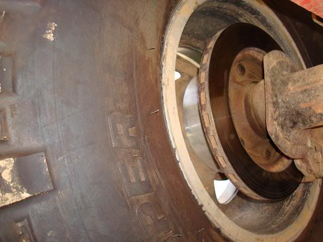

    Compas, estamos terminando un proyecto chaniando un Toyota Land Cruiser modelo 77, le metimos frenos de disco adelante de Cheroke y llantas 33 X 12.5, aros de 11 pulgadas, la pregunta concreta, es que modificacion hay que hacerle o meterle a los tacos y que ranas hay que usar para que no las quiebre o se salgan las ranas, alguien que haya hecho algo similar o sepa.
    Adelante necesita espaciador de 3/4 de pulgada para que no pegue, y no se si se le pueden meter atras para que se vea parejo, pero que soporte todo esto los tacos y las ranas. Saludos!

    compañero, los tacos reforzados los venden en creo que se llama central o universal de tornillos en la Uruca, frente a FACO, valen aproximadamente 1800 colones cada uno esos ando yo en el carro mio y han resultado excelentes, los espaciadores en realidad te los hacen en cualquier torno pero recuerde que es una pieza fundamental ya que al poner espaciadores , este tiene que llevar todo el peso y la friccion de la rueda con todo y taacos, de hecho ahi ya van doble juego de tacos.
    en cuanto a estos( espaciadores)
    yo hice los mios de 2.5 pulgadas en Tecnonprecision, un toque caros pero de verdad calidad, puro aluminio y perfectos
    y tambien hay otro taller mas barato pero menos calidad, igual funcionan bien
    cualquier consulta que te pueda ayudar con gusto mandame un email a [email protected]
    salu2

    Gracias compa por la valiosa informacion, con respecto a las ranas de lujo, pueden ser cualquiera ?, de profundidad estamos usando, y hubo que hacer un toque los huecos mas grandes en torno pues quedaban poco salidos los tacos por el espaciador. Saludos amigo !

    Perdon, los tacos quedaban mas bien metidos por el especiador, y hubo que hacer los huecos de los aros un toque mas grandes en torno para poder meter ranas de profundida, hay algunas ranas mas buenas que otras ?, o de que marca le pusiste ? Saludos, te mandare e mail.

    le puse ranas de profundidad en el aro para que tenga mas agarre y corrientes en el espaciador, tenia de 21" lo que hice para no tornear los huecos del aro fue ponerle de 19" y problema solucionado
